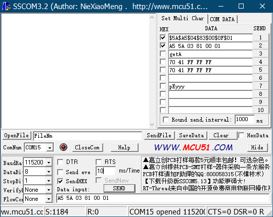

не вижу с компьютера дисплея,
что то явно опять не так делаю..

Попробуйте отправить в дисплей следующее 5A A5 04 83 00 0F 01. Чтобы в программе Terminal отправить данные в HEX формате, нодо ставить перед числом знак $. Получается в вашем случае надо отправить $5A$A5$04$83$00$0F$01
AlexZR
Зарегистрирован: 08.02.2016
да, так похоже команды проходят, дисплей начал отвечать )))

В этой программе без доллара надо отправлять данные)) отправте A5 5A 03 81 00 01 и галочку поставте SendHEX
AlexZR
попробовал без $, галочка стоит, тоже не отвечает..
AlexZR
кроме этой команды $5A$A5$04$83$00$0F$01 ничего не понимает,

5A A5 04 83 00 31 01 СЧИТАЕТ УРОВЕНЬ ПОДСВЕТКИ В ДАННЫЙ МОМЕНТ
AlexZR
считал 64, пошел искать команды..

Casper17, точно 5AA5 07 82 0082643203E8 это работает !
еще один маленький шаг вперед )))
Nik_an, ваш пример с ардуино опять не работает (((
как говорит Casper17, значит все команды должны начинаться с 5А А5
Casper17
Зарегистрирован: 21.06.2013
Быть может дисплеи разные? Одни по TA общаются, другие по DGUS, DGUSII
